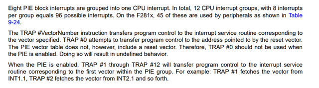

看了<<spru430f.pdf>>中关于TRAP INTR介绍, INTR指令照PDF文档中使用, 在C语言中以下两种方法使用编译都报错:
// asm("intr INT1");
// INTR INT1;
另外看了TRAP 指令的介绍, 好像是不能被中断的

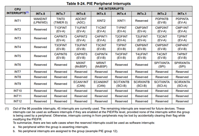

你好,默认情况下,中断时GIE也就是总中断开关是关闭的,此时再次无法触发中断,也就是中断嵌套。
根据你的描述,我认为你可以尝试在第128次循环中开启总中断,此时任务2可以运行。
