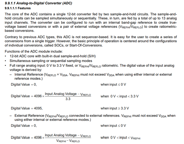

你好。这个母线电压,电流等变量怎末换算成实际值?
您好,请参考datasheet 9.9.1.1 章节:
www.ti.com/.../tms320f28027.pdf
