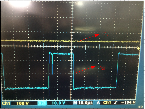

最近在做一个逆变器带独立负载,用的是DSP28335,在开环调试的时候发现如下问题:
1.单级性调制的时候(开环),输入电压加不上去,150V左右仿真器就自动disconnect 了。不到300V就DSP就不输出驱动信号了。
2.双极性调制效果会好一些,200V 仿真器断开,接近400V的时候DSP不出驱动
3.以上我都是上下对称电感,如果用一个电感,,稍微一加电,,DSP就挂,不论什么调制方式,DSP在什么时候挂跟负载大小关系不大,空载的时候稍微会好一些。
