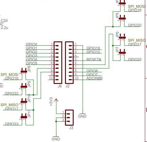

在
使用时发
现C2000(TMS320F28027)LanuchPad板子上GPIO16与GPIO32导通了,看那个硬件电路上它们是通过JP4,JP5,JP8,JP9选择输出接口,但发现这几个跳帽口并未引出插针而且全导通了,导致GPIO16与GPIO32直接导通了。GPIO17与GPIO33也是这样的情况。请问是本来就是这样设计的还是有什么我错了的?
