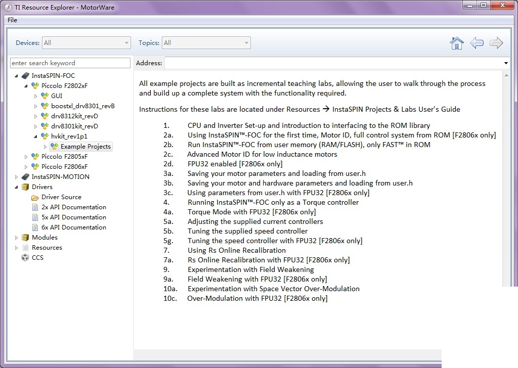

你好,有一个问题请教您一下,我使用的是InstaSPIN-FOC,28027F的板子我下载的motorware中没有proj_lab 1b这个例子,只找到了proj_lab 1b.c文件,请问在哪里能够找到
你好,例程在这个路径下:C:\ti\motorware\motorware_1_01_00_18\sw\solutions\instaspin_foc\boards
在相应的boards下找到f2802xF即可
