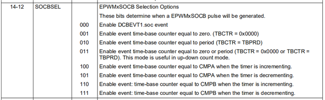

  • 使用的是自己的板子,总共四块板卡,三块有这个问题,另一块板卡是正常的。通过添加监测变量发现,上电时会进入一次AD中断,之后就不进去了,重启或者断电并快速上电后,也可正常进入AD中断,
    下列代码中第一行是上电后只进一次AD中断的程序,将此行内容修改为第二行的代码后,即可正常进入AD中断。
    // EPwm1Regs.ETSEL.bit.SOCBASEL = ET_CTRU_CMPB;
    EPwm1Regs.ETSEL.bit.SOCBSEL = ET_CTR_ZERO;
    同时发现,EPwm1Regs.CMPB的初始值为0,不知是否是因为这个原因引起的。
  • 看起来问题应该是与EPWM触发ADC的配置有关。
    EPWM的计数模式是什么?CMPB配置的是多少?
    注释掉的代码,配置的是计数器向上计数到CMPB时触发ADC。按照你的更改,把触发点设置到计数值等于0也是可以的,具体取决于你的设计。如果选择在CMPB触发的话,可以试着把CTR后面的U去掉,即触发时忽略计数方向。

  • CMPB触发只有向上计数和向下计数两个选项,可以忽略计数方向吗
    不好意思,我的疏忽。向上计数模式的话选incrementing就行。
