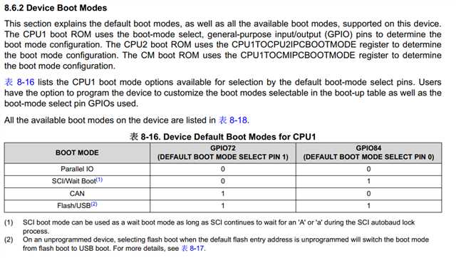

由于需要设置程序从Flash启动,即拨码开关控制GPIO72、GPIO84为逻辑高电平,因为用到了这两个引脚做GPIO和CAN,所以想确定一下这两个引脚的高低电平是否会影响其工作?|
目前测试的GPIO和CAN功能是正常的,但是还需要一个肯定的答复。
