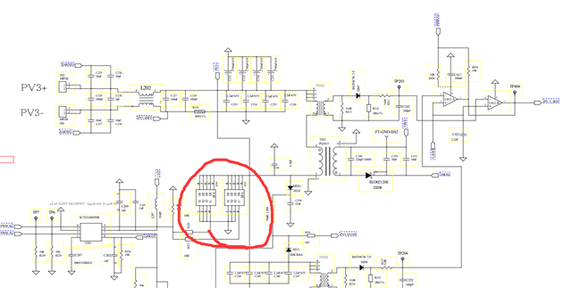

TMS320F2800157: 用 F2800157 DSP 做交错反激式逆变器时,mos管会击穿
Part Number: TMS320F2800157
测试条条件:
变压器匝比为2:12.
(1)  用定 频率 120khz ,定占空比 30%方波。或者用120khz,可变占空比,但还是最大占空比为30%
(2)只测试反激升压部分测试, 后面的电路是不通。(相当 反激升压后没有接没有接任何负载?也没有接白炽灯等)
(3)测试电压 为24V 直流,恒压的。
问题:(1)  mos 管子很容易被击穿
           (2) 对比同类型的逆变器,他们也是没有削尖峰电路的,我们测试就会烧,他们就不会烧,那是为什么?
           (3) 测试的方法是否有问题?
           (4) 原理图是否有问题,mos被击穿的问题如何解决?
下面是整个电路图
