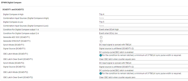

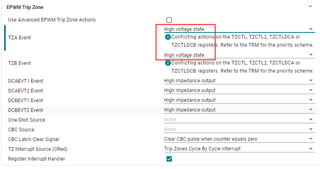

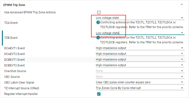

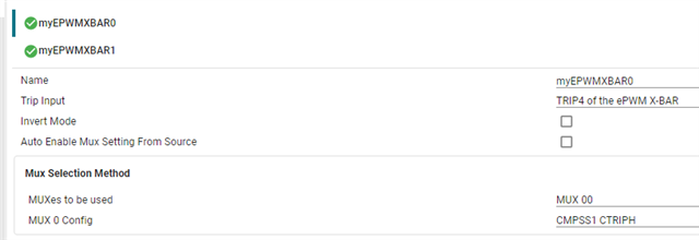

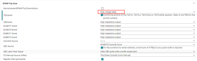

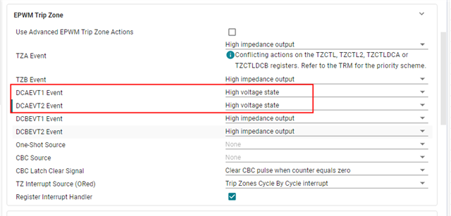

Part Number: TMS320F280039C

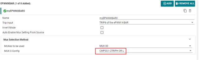

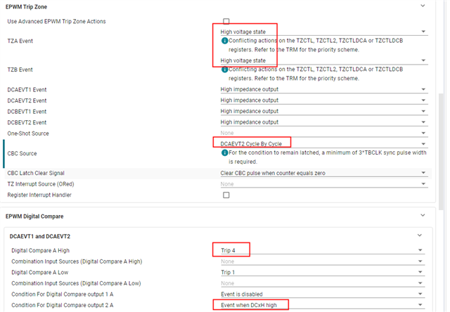

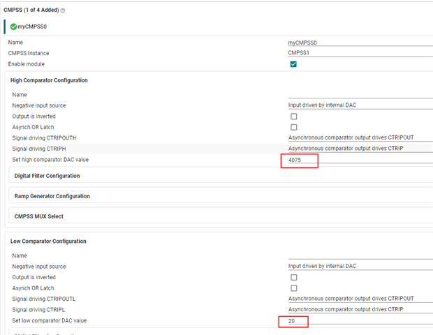

设置了高低比较器
高比较器路由到TRIP4
低比较器路由到TRIP5
TRIP4高的时候触发1A事件,TRIP5低的时候触发2A事件(不知道这样配置是不是对的)
想要AD高于4075或者小于20的时候,PWM输出高电平。
但实际上AD高于4075 PWM为低电平,小于20的时候为高电平。我想让他们都为高或者低应该怎么配置??
