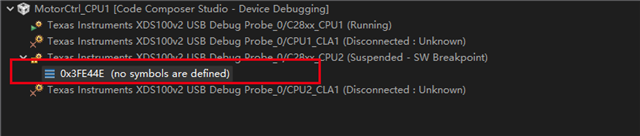

DSP , DEBUG就报错,不知道为什么?又大神知道吗?
看起来CPU2执行异常,所以PC指向了这里;并且这里还存在一个软件断点,可能就是因为执行异常,所以CCS才在这里加的。
能具体描述下双核debug的过程吗?请确保CPU1及CPU2的程序都正确加载,尤其是CPU2的。或者参考下这个帖子:
