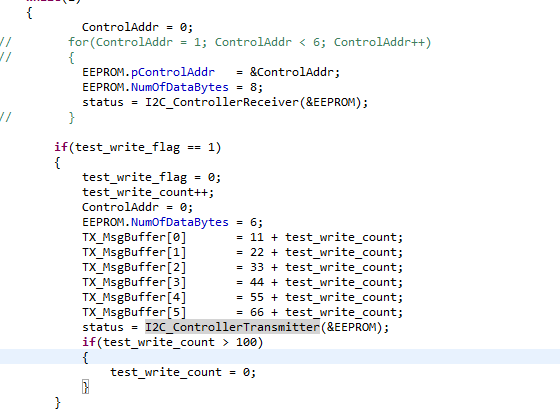

使用TMS320F280033的芯片,通过IIC和EEPROM通讯,EEPROM为AT24C01,地址引脚接地,使用C2000的例程i2c_ex4_eeprom_polling,C2000Ware版本为5.0.0.00,只使用字节写入和读取,发生如下情况:
1.读取时,读取到的第一个自己时数据地址的低8位,第二个数据才是写入的第一个数据;

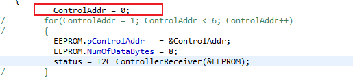

2.写入多个数据后,把读取数据放入while中,只能从地址0开始读取,修改其他数据地址没有作用。
3.写入数据并读出后,再对原地址写入不同数据,读取出来的数据为0xFF。
请问,这是什么原因导致的。
