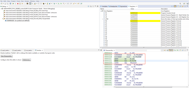

我目前使用28388D自制板并使用自建工程去实现M4核的Ethernet和EtherCAT功能,现目前已经实现了Ethernet和EtherCAT的正常通信,但有一个现象是,当我在CCS中Debug时,执行网口和EtherCAT通信时,M4核在运行大概10分钟左右(时间不确定)后,会出现程序跑飞现象:Break at address "0x162e" with no debug information available, or outside of program code.

  • 会出现程序跑飞现象:Break at address "0x162e" with no debug information available, or outside of program code.
    有进行暂停等操作吗?程序会停止运行吗?方便截个图看一下吗?
    但当执行EtherCAT通信后,过一会就会程序跑飞。
    跑飞后PC指针指向哪里?程序停在哪里?
  • 就是暂停操作后,显示的Break at address "0x162e" with no debug information available, or outside of program code.
    每次跑飞pc指针都是在上图红框的地址上,有时候是0x162e或者是0x162c。
    暂停之前程序的运行正常吗?有尝试过再恢复运行吗?以及相应的现象?
    如果不使用EtherCAT通信时,程序长时间能正常运行,但当执行EtherCAT通信后,过一会就会程序跑飞。
    也就是说程序不暂停的话就不会跑飞?我这样理解正确吗?
    看起来PC指向了Boot ROM中。
  • 暂停之前程序的运行正常吗?有尝试过再恢复运行吗?以及相应的现象?
    暂停之前已经跑飞了,跑飞后以太网和EtherCAT都无法连接了,我在主函数while循环有一个计数器也不执行了,所以判断跑飞了,然后点暂停就停在0x162e地址上。

    我想知道CCS是否有相关的工具或者方法能够定位CM代码是从哪跳转到地址0x162e
