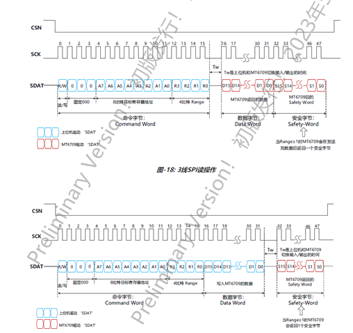

TMS320F28379D 是否支持下面的 三线SPI,数据双向接MOSI还是MISO?
CSN :片选
SCK:CLOCK
SDAT(input、output)

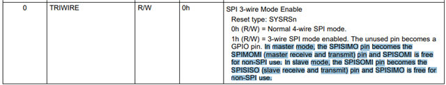

支持的。请看一下spruhm8i_TMS320F2837xD Dual-Core Delfino Microcontrollers Technical Reference Manual (Rev. I)第2235页的18.3.10 SPI 3-Wire Mode Description
数据双向接MOSI还是MISO?
请看一下TRIWIRE寄存器的描述:
第2261页
