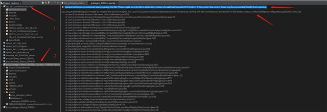

环境:CCS Version: 12.4.0.00007
导入例程 clb_ex1_combinatorial_logic 和pto_pulsegen_demo_f28003x
目的:打开工程自带的syscfg文件
问题:无法打开,显示错误原因如下:

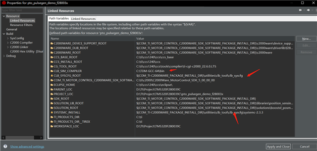

自己分析:我是按照CLB工具指南配置的,用的是C2000Ware_MotorControl_SDK_5_00_00_00的库,工程配置的也是再这个路径下
,然后我们公司对CCS有联网限制,我不知道是不是因为这个,我让IT的同事帮我查看了,他说并没有对其加密和阻止
我现在有点没思路了,需要你们的帮助
例程在这里C:\ti\c2000\C2000Ware_MotorControl_SDK_5_00_00_00\solutions\boostxl_posmgr\f28003x
第一个例程则是在C2000Ware_5_00_00_00SDK中,两个都是无法导入的
之前是可以打开的,但是这中间有一段时间没用syscfg,然后又升级了一下ccs的软件版本和SDK,你可以帮助我在你电脑上试一下,直接导入例程打开syscfg文件试一下嘛?
我的还是不行,你有其他的思路吗?
Unexpected error encountered when opening the file! Please make sure the file is within the context of a valid and opened CCS Project. If the project has errors, these may be preventing this file from opening.
