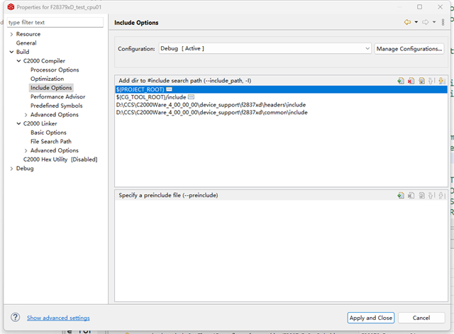

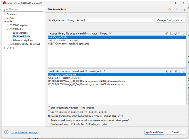

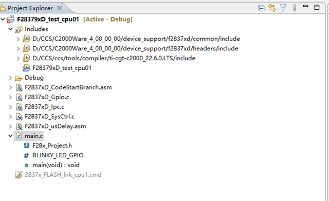

我用的器件是LAUNCHF28379D 按照《F2837xD Firmware Development Package USER’S GUIDE》建立一个新的工程,按照文档的步骤完成后,编译无法通过?显示错误如下,请问一下这是为什么?
  • 你好,你应该是引用或包含了两个相同的文件。
  • 您好 下面是引用的一些路径,我并没有发现有重复的文件。    main.c使用的是文档提供的程序。麻烦您再看一下

  • 您好 Ben Qin 我现在问题解决了,我没有引入F28379xD_GlobalVariableDefs.c这个文件,将它引入,问题就解决了。谢谢你的回复。
