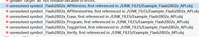

你好,TMS320F28027
1,Example_2802xFlash.例程里为什么看不到flash 写或读的操作,感觉不是flash的例程,
2,28027_flash_kernel 例程里Flash2802x_Erase , Flash2802x_Program等函数,找不到对应函数内容,只有申明,这是不公开的吗?
3,TMS320F28027 有flash 相关例程吗?
1. C:\ti\c2000\C2000Ware_5_00_00_00\device_support\f2802x\examples\structs\flash_f2802x
是这个例程吗?是的,这个例程是将工程 从装载到RAM修改为装载到FLASH的示例。开头的注释中都有标注。
2. 这个FLASH kernel是用来进行串口烧录的。
这是不公开的吗?
是的。
3. C:\ti\c2000\C2000Ware_5_00_00_00\libraries\flash_api\f2802x
有关FLASH_API的库、文档及例程,请查看这个路径。
你好,怎末调用 Flash2802x_Program等函数,我直接借用报 没有定义,这个申明在哪个头文件下或哪个文件下
