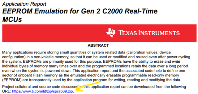

我看了sprab69文档有提到
文档开头有一个链接,是相关的工程及代码:
