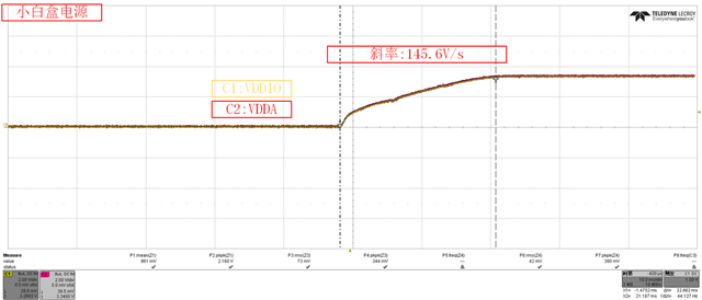

测试了VDDIO的电压压摆率,发现不符合最低压摆率的要求
图2:电源管理模块引脚测试波形

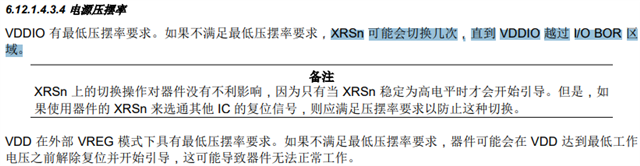

  • 1. zhcslt8b_TMS320F28003x 实时微控制器 datasheet (Rev. B) 第78页 6.12.1.4.3.4 电源压摆率:

    测得的SRVDDIO-UP=0.1456mV/us远小于datasheet中提供的SRVDDIO-UPmin=8mV/us,试着把C608、C609适当调小一些或者去掉。可以参考一下第75页的6.12.1.3.1 去耦电容器。

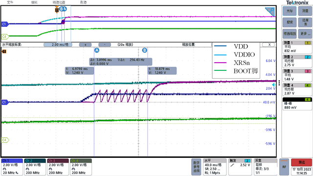

    1、针对问题1,我的表述可能不太清晰,实际上就是想问一下手册里的"XRSn 可能会切换几次"会导致什么问题吗?
    今天测试中发现压摆率低的情况下XRSn引脚有出现锯齿波一样的切换过程,猜测是VDDIO电压波动到了欠压复位的跳闸点以下,
    但是这种情况下也是引导成功了的,今天在单板上重复上电100余次皆未复现(之前测的图2也是引导成功了的),没能抓到引导失败的波形就不太好确定原因
    图3 上电引导成功波形

  • 实际上就是想问一下手册里的"XRSn 可能会切换几次"会导致什么问题吗?
    不会的;
    但是这种情况下也是引导成功了的,
    是的,这个现象和datasheet上描述的就是一致的;并且从新的波形来看,就是VDDIO的压摆率不足导致的。在光标A处,VDD也稳定的建立。
  • 通俗来说就是去耦电容太大导致充电时间太长
    充电时间太长影响的不也是VDDIO的压摆率吗,是不是压摆率低于datasheet的最小值要求时,不一定引导失败只是概率更高?以及是否存在压摆率的“引导失败最小值”,从而解释为:某次上电后电源或负载异常导致引导失败的现象?
  • 压摆率低于最小值的时候,现象就是datasheet中描述的,XRSn来回切换,直到VDDIO稳定的越过I/O BOR区域。
    有没有测量过引导失败时的VDDIO的值?
    没有“引导失败最小值”。但是我们分析一下,因为压摆率不足所以导致XRSn在VDDIO稳定越过欠压复位区之前会不停切换,也就是不停复位器件,这个复位器件的频率很大,而复位器件多少会存在引导失败的情况,尤其是在电压不足的情况下,虽然概率很小,但复位的次数多了,基数大了,也就会出现一定的引导失败的情况。
