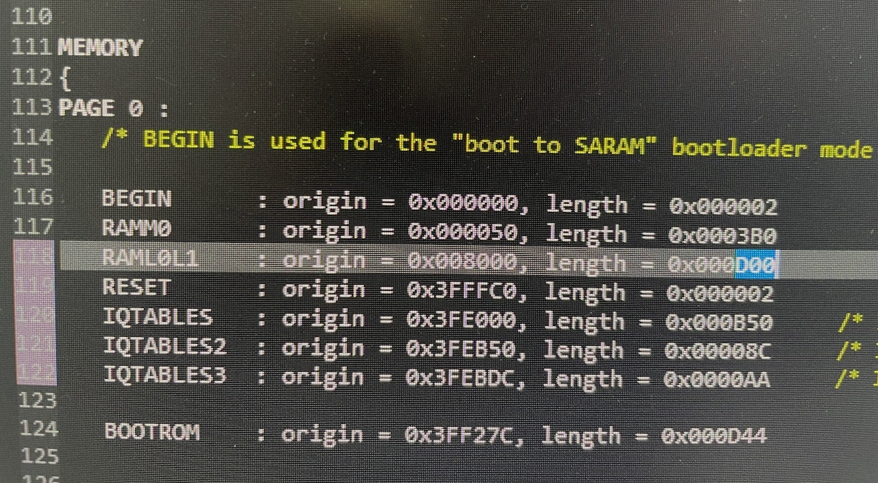

    我找到了PAGE0的MEMORY定义:
    是要修改origin还是length,origin是代表什么意思,length是长度,length后三位字母是什么意思,具体要怎么修改呢,谢谢。

  • length后面就是长度,就是这一个区域有0xD00的长度,换算成十进制就是有3K大小。28035的PAGE0的L0L1加起来就这么大,你看一下view菜单下的memory allocation,里面有程序占用情况。

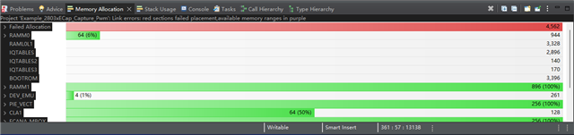

  • Failed Allocation是红色的,其余都是绿色的
  • 截图发到回复里了,Failed Allocation是红色的,其余都是绿色,请问要怎么改。
  • 你是在RAM下调试吧,所以程序都放到RAM里了,这样代码多了就放不下了。改成flash运行吧,换成F28035.cmd的配置文件

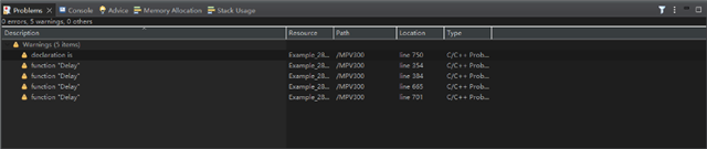

  • 程序初始化是什么时候,怎么拷贝到ram呢,另外我在论坛里查找资料的时候看到有人说delay函数只能在ram里运行,,是这样的吗?因为我的程序里有很多关于delay函数的警告,但是由于问题描述显示不全,我也不知道警告的全部内容,截图如下:
  • 你可以导入一个flash的例程看看,Example_2803xFlash,拷贝到RAM的语句是memcpy(&RamfuncsRunStart, &RamfuncsLoadStart, (Uint32)&RamfuncsLoadSize);延时函数是DELAY_US,这个是TI在汇编里面写好的,调用就行了
