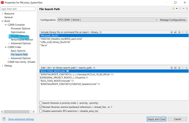

你好,ccs 头文件怎末变成相对路径 ,以便移植
使用这样的:${PROJECT_LOC}\..\F2803x_headers\include,其中${PROJECT_LOC}就是工程文件所在的目录,..是向上一级目录
