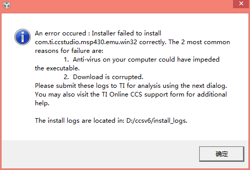

win8.1无法安装ccs6.0
系统是64位win8,安装ccs6.0的时候到中途就会报错,如下图
我已经关闭了杀毒软件还有防火墙,但再安装还是这样,有遇到同样问题的吗?
  • 回来后研究了一段时间了,一直使用IAR软件,在听课的过程中了解TI的CCS中有GRACE这个图形化的配置工具非常方便,就很想学习一下,但从TI官网上下载CCS5.5一直安装不上(安装一半就提示错误退出了),搞了几天,从网上也找了很多方法,但在我这里都不行。
    我使用的是32位的win8.1系统。
    后来在TI官网看到CCS最新板6.0出来了,马上下载安装试试,编程调试都没有问题,但在上面找不到GRACE工具。
    后来,想了想,CCS5.5安不上,可能应为某个组件程序问题(没有仔细深究)。本机上CCS6.0安装上后有了CCS的基本运行环境配置,那从其它机器上拷一份安装好的CCS5.5在本机器上或许能用,一个系列的软件,应该没有太大改动吧?
    于是就试了一试,从一台XP上装好了CCS5.5,然后原样全部拷贝到了我的机器上,结果还真的能用。不过要删除CCS6.0安装时安装的xdctools_3_30的那个文件夹。
    我只是调试MSP430,用了几天暂时没发现出现什么问题。于是到论坛上和大家分享一下。
    总结一下我的步骤:
    1、在TI官网下载CCS5.5和CCS6.0
    2、在本机(win8.1系统)安装CCS6.0
    3、找一个xp系统安装CCS5.5,虚拟xp系统也可以,把安装好的软件的整个文件夹全部拷到win8.1系统的ccs6.0的下面,删除安装CCS 6.0时的xdctools_3_30那个文件夹。
    4、使用CCS5.5。
