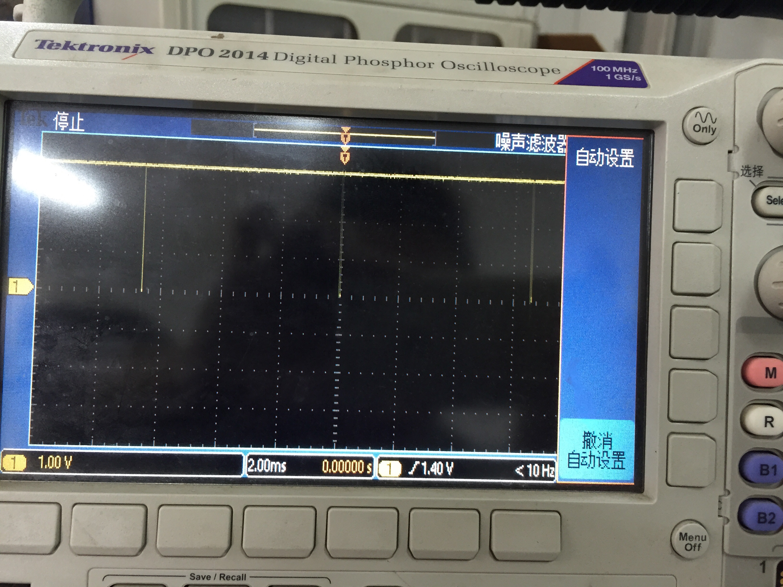

我的两块TMS320F2812都连不上TDS510仿真器,提示如下:
Error connecting to the target:
Error 0x00000204/-1166
Error during: Register, OCS,
Lost processor clock. Device may be operating
in a low-power mode.  Do you want to bring it
out of this mode?
3.3V电源和1.8V电源都检查过,晶振用有源24M的,输出正常,并且XCLKOUT引脚输出也正常,复位芯片用的是SP708TE,用万用表测量复位引脚电平OK,用示波器测量,发现/XRT引脚有一个短时的低电平输出,这个是内部的看门狗溢出后的输出信号,应该不影响我连接仿真器吧,请高手帮忙分析一下,问题出在哪?
