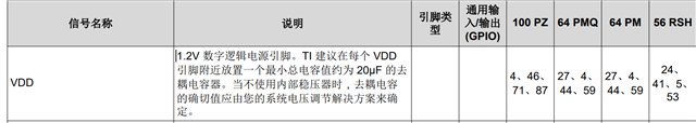

肯定不能接地。
数字供电引脚有两类,3.3V VDDIO和1.2V VDD。
VDDIO就是给IO口供电的,VDD是给逻辑部分供电的。
可以两路电源轨都用外部供电;也可以VDDIO使用外部供电,VDD使用内部LDO生成。
