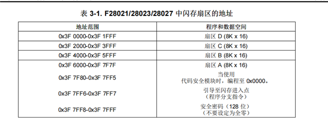

1,程序存储时从扇区D 到A吗?为啥扇区B是空的,扇区A有值,
2,擦除A区,安全密码会被擦掉吗?会有问题吗?A区不能被擦吗?
3,看了下手册,最小擦除单位为一个扇区,假如B区有一半是程序,我该怎末在剩下内存存储数据,直接地址写数据吗?不用擦除是吗
4,这边能读取api 版本号,但一旦写Flash_Program函数 ,就死机,Flash_Program函数里不是先取消中断吗?长度和地址都没超,这咋回事。
要看你cmd文件是怎么写的,很多TI例程是用了A和D扇区,其它扇区没有配置。擦除这些扇区不会影响安全密码。擦除是按照扇区进行的,B扇区有程序就别擦B扇区,换一个扇区写数据。实在要擦除B扇区,可以先把数据存起来(RAM或者外部存储器),不过不建议这样做。

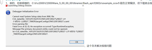

1,是的,但是移植的,C:\ti\c2000\C2000Ware_5_00_00_00\libraries\flash_api\f2802x\example_ccsv5 能在正常编译,但下载就会报,这个怎末解决报错问题

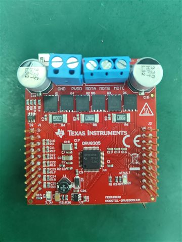

2,在c:\ti\motorware\motorware_1_01_00_18\sw\solutions\instaspin_foc\boards\boostxldrv8305_revA\f28x\f2802xF\projects\ccs\proj_lab01
移植写flash ,首先解锁,其次需要关所有中断吗?一写要么重启,要么死机,,这是哪里有冲突吗?

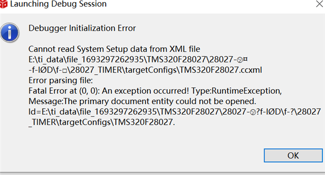

这个下载报错怎末解决,
