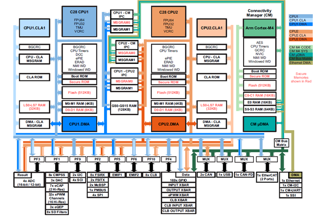

TMS320F28388D: CUP2使用SFO计算的MEP_ScaleFactor 始终为0
Part Number: TMS320F28388D
int MEP_ScaleFactor = 0;
while(Status == SFO_INCOMPLETE)
    Status = SFO();
   if(Status == SFO_ERROR)
      error();
两个CPU分别调用SFO运行了上述代码
在CPU1中运行的结果MEP_ScaleFactor = 31
但是 在CPU2中运行MEP_ScaleFactor 始终为0,请问是哪个的配置有问题?
#include "sfo_v8.h"
头文件、库文件均正常添加
功能框图显示CPU1和CPU2都能使用HRPWM,那么SFO这个函数应该也是能使用的吧
