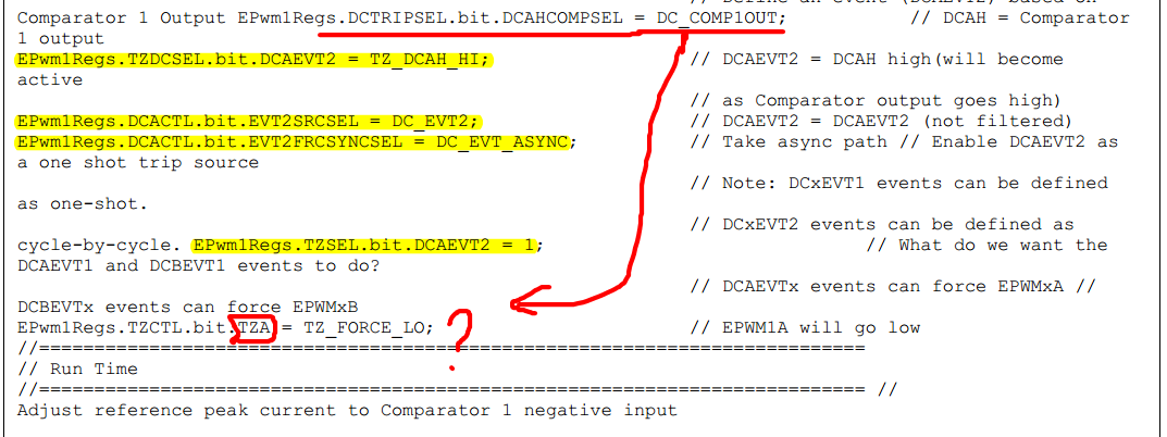

下图是user guide 中关于使用DC(数字比较模块)的代码示例(3.10 Controlling a Peak Current Mode Controlled Buck Module)。
我的问题是:为什么配置中事件触发用的是COMPxOUT作为DCEVT2输出,但是在配置动作TZCLA时用的却是TZA呢?
我理解TZA应该是用TZn中的任何一个作为触发源时使用的。请帮忙解答下疑惑,谢谢!
