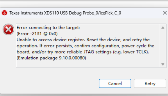

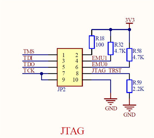

我使用的是自制的PCB电路板,芯片是TMS320F28379D ,电路原理图参考Ti的launch-F28379D的原理图,JTAG电路如下
,仿真器的型号为TMDSEMU110-UXDS110 JTAG 调试探针
当用仿真器下载的时候,将会出现错误。
。但是,在下载过程中,将电压表拨到电压档,将正负探针放的JTAG接口的TRST 和GNN上面,将会下载成功(电压表显示TRST为高电平)。请问一下这是什么原因哪?
