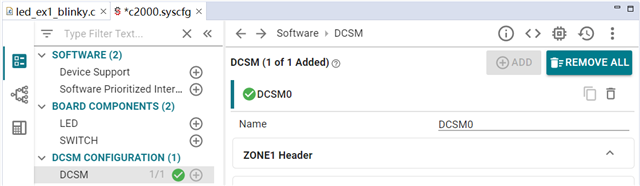

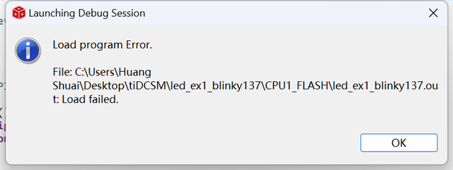

当我在c2000.syscfg中加入DCSM,未做其他操作。
再次烧写程序,会报如下错误。
当我从c2000.syscfg去掉DCSM,就能正常烧写,
请问一下,该如何解决。

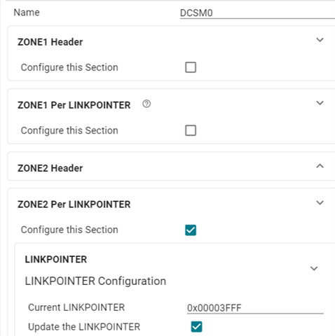

  • 您好,加入DCSM后,密码为默认配置,也并未选择安全区,所有区域配置的都是Unsecure。为什么烧写会失败?

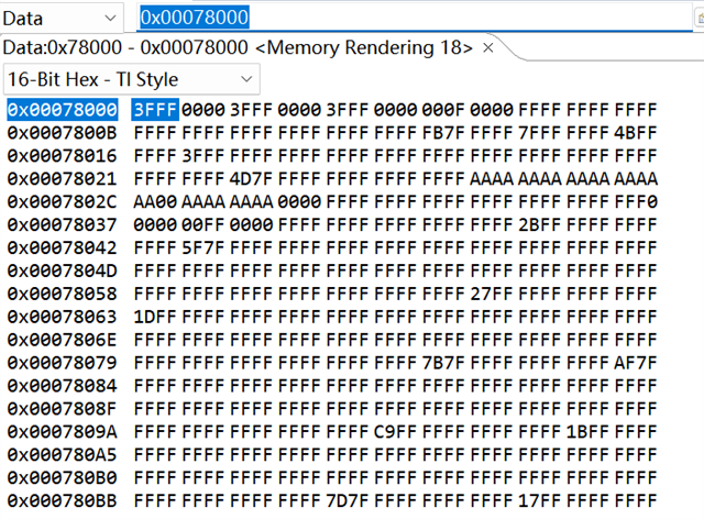

    在不编译sysconfig文件的情况,debug一下,然后看看0x78000地址处的内存值是怎样的
  • 您好,0x78000地址处的内存值如下
    另外我尝试使用zone2,不配置zone1,已经成功实现相应flash区域的加密
  • 读出来的是3FFF,说明使用的是ZSB0,0x78022和23处的PSWD1=0x4D7FFFFF也佐证这一点。
    但是在上传的asm文件中,linkpointer指向了3FFE(ZSB1),但是PSWD1密码使用的还是3FFF(ZSB0)的。我想这就是烧录失败的原因,因为产生了冲突。
    不同于PSWD0、PSWD2以及PSWD3,PSWD1的初始值并不是全1(0xFFFFFFFF),而是由TI设定的一个值。不同ZSB的值各不相同。DCSM使用的OTP FLASH只能由1写0(擦除操作)。可以从这个方面来看一下。
