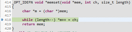

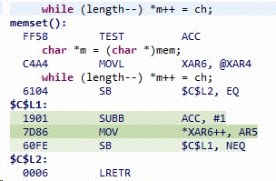

可以观察到test1和test2的清零均采用了RPT指令,用时分别为257和259个时钟周期,平均每字节约为1个时钟周期;而test3的清零则调用了memset库函数,用时4914个时钟周期,平均每字节花费19个时钟周期。库文件的c代码和汇编代码如下:
即便我打开level2的编译器优化,编译器对memset的处理依旧不变。所以有没有其他更好的办法256字以上数组或结构体进行清零呢?
