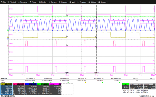

目前使用F28075做CLLC控制,但在SR的Trip遇到只能關閉半週的問題,只一個半週的SR會被Latch,起不來。

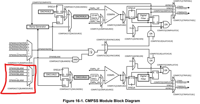

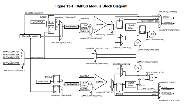

回頭看了F280049和f28075的CMPSS Module發現差異在BLANKSOURCE的差異。
想請問如果想在F28075的CMPSS Module也有BLANKSOURCE的功能的話,是否有其它方式可以實現呢?
F280049
F28075
