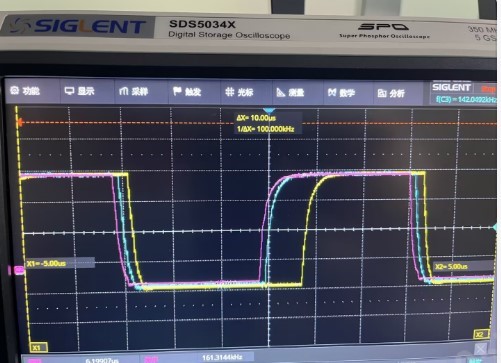

在开发过程中使用F28377D芯片做epwm1~epwm8 同步输出,但是出来的波形如下图,请问如何才能做到 epwm同步呢?

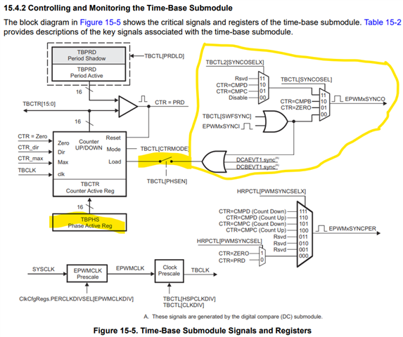

Hi,
在TRM中,着重看一下ePWM模块TB子模块的这里:
https://www.ti.com.cn/cn/lit/ug/spruhm8j/spruhm8j.pdf P1898
还有这个例程:C:\ti\c2000\C2000Ware_5_00_00_00\driverlib\f2837xd\examples\cpu1\epwm-->ex3
