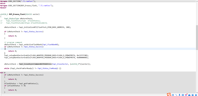

FALSH擦除能擦除0X8E000,无法擦除地址0X83000;
是不是有什么擦除保护位?
原因是没有解除读写保护造成的,。通过手册没查到相关寄存器。看了例程的注释才明白。

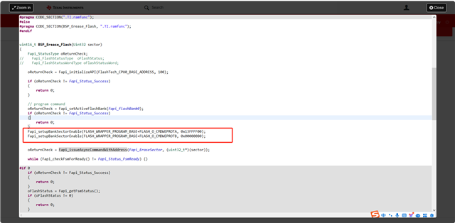

你是指EALLOW吧?是的,有时候是会容易忽略。
不是的,是我图里标红的这个,FLASH读写保护的一个设置
