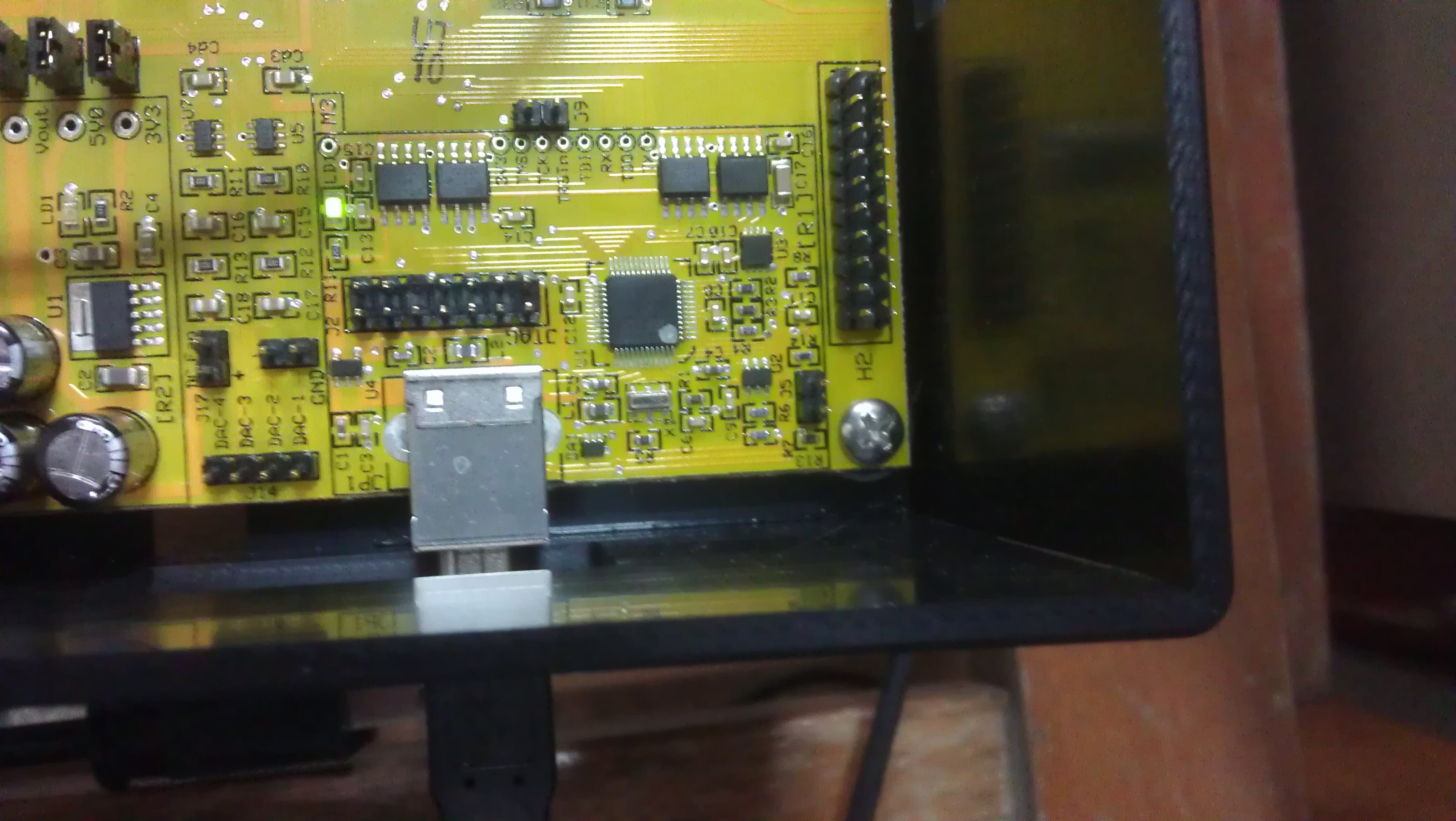

我購買了 TMDSHVMTRPFCKIT 及F28035控制卡
並使用隨附的光碟安裝CCSV5.4及controlSUITE
全部安裝好後
我可以使用controlSUITE裡的"HVMTRPFCKIT-PM-ACI-GUI"來啟動馬達
但我使用CCSV5.4時選擇xds100 USB Emulator
並嘗試"test connection"卻發生下面的錯誤訊息

根據其手冊我確定硬體上接口沒有問題
F28035控制卡上的開關位置也確定是
SW1=off,SW3=off,SW2=on.
請問有人遇過相同狀況或是知道怎麼解決嗎
