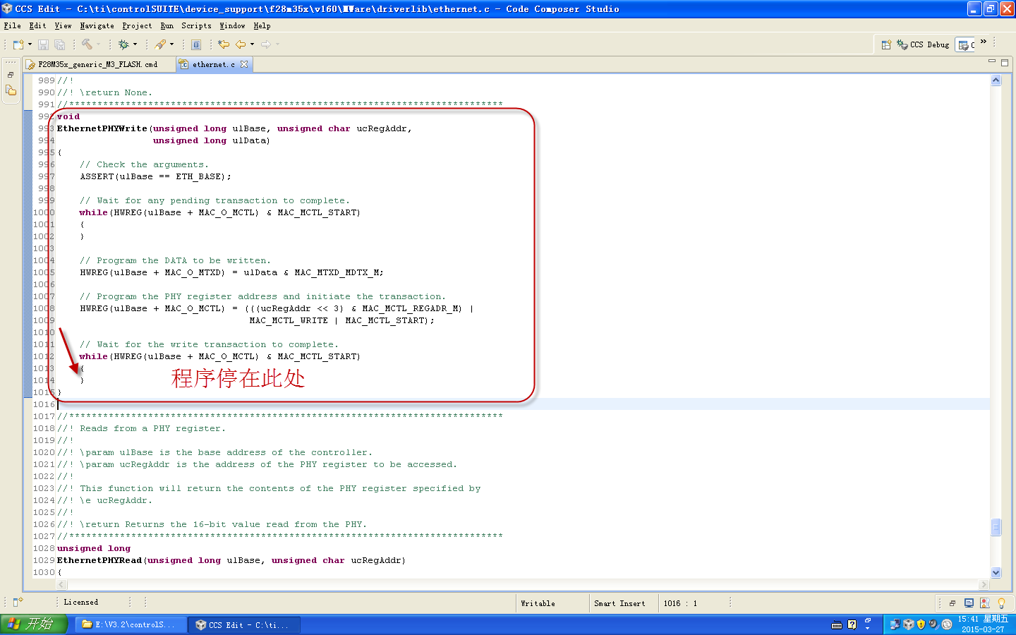

    我使用的是TI----F28M35H52C1开发板,环境是CCS5.5 ,装了一下随盘自带的controlsuite,发现跑到了附件所示所在的地方就跑不下去了,具体是
    ethernet.c 中 EthernetPHYWrite  函数中的第二个while()语句,代表不断查询直至写发送完成。

    直至昨天试了一下controlsuite3.3.1----f28m35x----V206下的ethe_uip,在CCS6中运行了一下,是可以打得开网页的,可是脱离仿真器是跑不起来的,我的CMD文件是general_FLASH.

  • 关于脱离仿真器跑不起来的问题,今天早上发现是开发板上负责boot模式的那四个开关没有被我拨到高电平上去。
    至于为什么只有最新的controlsuite在CCS6下面运行正常的问题请您指点一二,感激不尽,这个已经困扰了我3个多月了!
