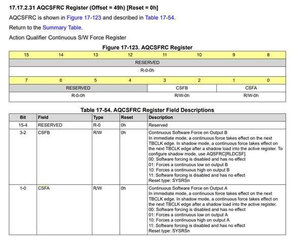

如何关断PWM ,使用哪一个函数或者哪一个寄存器可以控制PWM的开断
你好,你可以参考下C2000ware中的相关例程:
C:\ti\c2000\C2000Ware_5_00_00_00\driverlib\f28002x\examples\epwm
