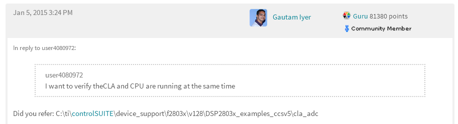

Jiangjun, CLA是单独的一个核,和CPU并行的,这个例程中CLA的Task2在处理ADC的结果,而CPU没有参与,CLA任务完成才出发CPU进入中断。CLA的具体说明建议查找TI的手册。谢谢!
