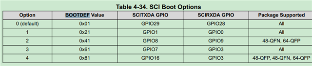

Part Number: TMS320F2800137
芯片在Boot Mode SCI模式下可通过SCI端口进行启动引导。并且也提及具体端口是SCI-A,但是在芯片上有多个GIPO可以被定义为SCIA,比如 GPIO0 SCIA-RX ,GPIO1 SCIA-TX; GPIO2 SCIA-TX ,GPIO3 SCIA-RX,等等。
但是规格书中并未提及,芯片在Boot Mode SCI模式下,到底定义的哪个GPIO端口做为自己的SCIA?
