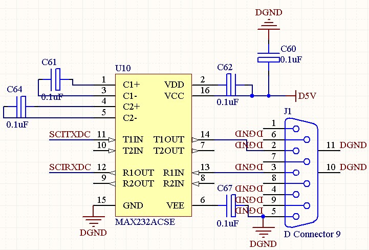

MAX232A直接3.3V供电应该可以吧?如果要加限流电阻的话阻值范围怎么计算?mangui zhang 说:建议你还是采用3.3V供电 如果电源不好处理 在TTL端建议还是加上限流电阻
如果强行使用 就说不好能不能正常通信
可以用MAX2232代替MAX232,MAX2232是3.3V供电,且封装与MAX232相同
你好 MAX232适用于5V 如果是3.3V 建议用MAX3232
限流电阻使用33欧姆就可以啦
