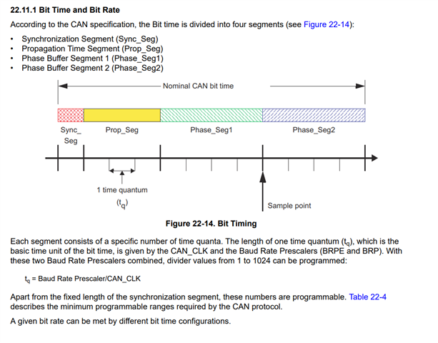

Part Number: TMS320F28377D
用库的例子 CAN_setBitRate(CANA_BASE, DEVICE_SYSCLK_FREQ, 250000, 16); 实际是100k,要设置为250K 应该怎么设置?
