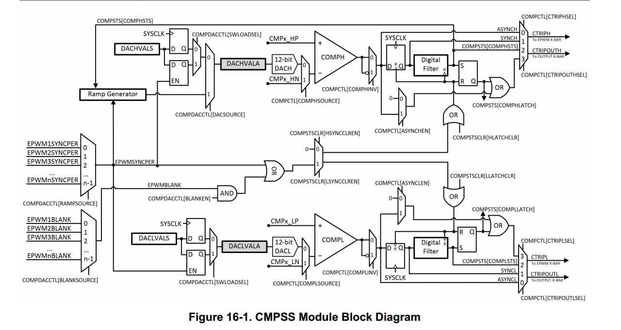

应届生最近在做硬件过流保护设计 现在走到CMPSS3比较器COMPH的外部输入CMPxHP那里。
撸手册撸了好几天真的找不到CMPxHP的输入是什么,在哪里,听企业导师说要根据某个通道去配置,听得云里雾里的。
想问问究竟怎么处理CMPxHP,才能实现在CMPxHP的数值高于DACHVALA的时候,COMPH的输出值=1这个过程,希望有大佬可以指点迷津!!!非常感谢。

CMPxHP的输入是什么,在哪里,
HP、LP、HN、LN都是通过外部引脚输入进来的。请看一下datasheet 6.2 Pin Attributes
