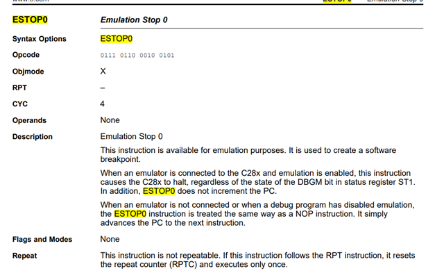

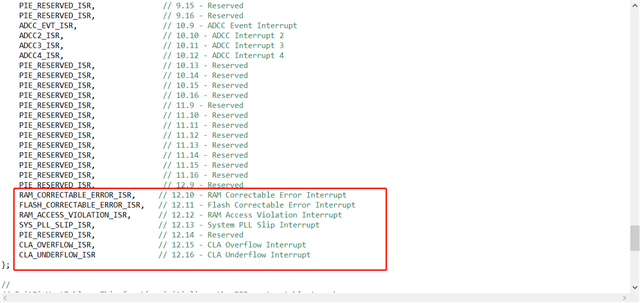

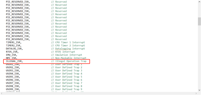

我在中断向量表里看到 所有中断都有 asm (" ESTOP0");指令,百度了一下ESTOP0相当于断电指令,程序跑到这里就会停止,我想知道49C的trap处理也是通过这个指令吗,还有能说明一下这个指令具体作用和内容吗 ,这个指令的地址我通过什么可以看到
