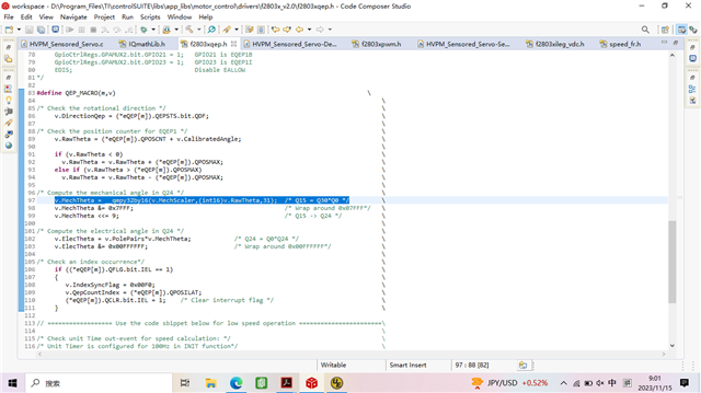

请问这个函数的作用,官方可以解释一下吗?看到论坛里搜到的几个帖子,都没有做明确的解释。
这是函数的定义,但是汇编的指令不太熟悉,不知道函数的具体操作
你好,应该需要到国外论坛去问问,这些程序是国外工程师写的。不过我看国外论坛上也没有详细的解释。

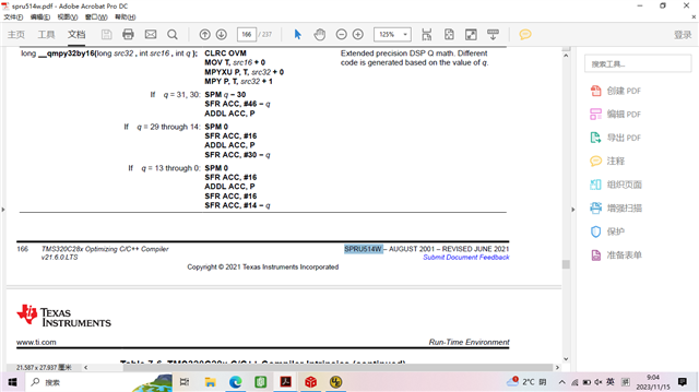

关于汇编指令你可以参考下这个文件:
https://www.ti.com/lit/ug/spru430f/spru430f.pdf?ts=1673340592207
