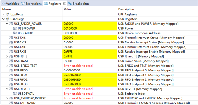

CCS跑TMS320F28379D开发板的例程,USB寄存器Registers窗口不可读,提示Error: unable to read。
部分寄存器可读,有将近一半的寄存器不可读。
所有的379D的官方例程均不能读取USB寄存器。

请问为什么会出现Registers窗口USB寄存器不可读的情况,应该如何处理?

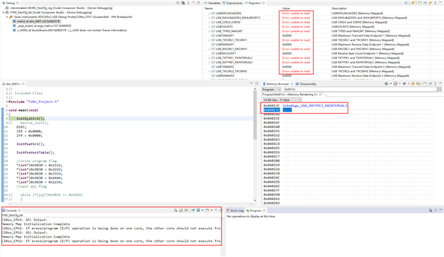

    我也没有发现有其他外设或核心寄存器有该问题,单击refresh按钮没有效果。
    我在"Memory Browser"视图中访问这些寄存器的存储器地址,查看到的这些值是没有显示的,都是-------的形式。
    到目前为止,我的问题仍未解决,希望你们在F28379D器件上复现我的问题并给出解决方案,非常感谢!

    请在debugger模式下检查"Console"窗口,器件似乎并未正确连接,因此该窗口处应该会有一些错误声明。
    请问是否发生了任何其他的 CCS 错误或警告?
    Thanks
  • 您好,
    "Console"窗口并没有错误关键词,其余模块的寄存器显示是正常的。在其他电脑上用其他的F28379D开发板也是一样的情况,我建议先复现我的问题。

    1. 我这边运行的例程是C:\ti\c2000\C2000Ware_4_01_00_00\driverlib\f2837xd\examples\cpu1\usb\usb_ex5_host_mouse,实际上运行f2837xd的任何一个例程都无法在Registers窗口查看usb的相关寄存器。
    2. main()之后
    3. 加载了GEL文件。
  • Hi,
    工程师调试中发现,该问题是由于USB 的寄存器 xml 对于一些寄存器没有 page 属性。
    请使用以下xml file(C2000_USB_Type0_Registers.xml)并将其替换到文件夹中 <CCSInstallDir>ccs\ccs_base\common\targetdb\Modules\C2000:

    非常感谢工程师的耐心指导,问题已解决。
