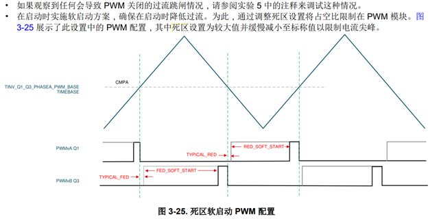

您好,在这个项目中死区时间最短可以多少?
你好,对于28379D,死区时间在手册15.7章节有相关描述:
TMS320F2837xD Dual-Core Microcontrollers Technical Reference Manual (Rev. J) (ti.com.cn)
对于tida-01606,并没有相关的资料体现其最短可以多少,实际情况需根据测试来确定。
