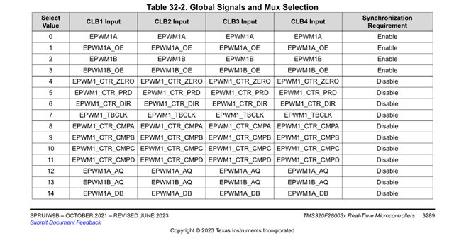

参考下下面这个文件:
即将HRPWM送入CLB输入,输出可以还原HRPWM,会不会存在精度上的损失?
会有损失的。
