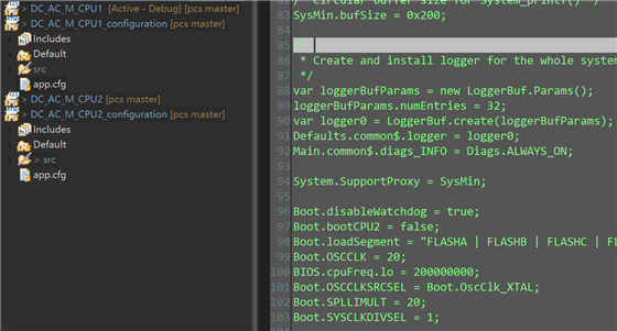

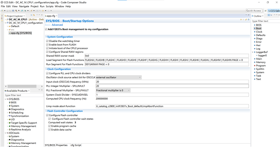

我正在学习双核工程的开发,使用的是CCS 9.3.0和SYS/BIOS 6.46.05.55。
请问CPU1和CPU2工程的cfg文件需要分别如何配置才能让双核程序上电时自己启动?是否只需要在cfg文件中进行配置即可,无须代码控制?

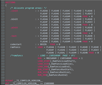

cmd文件是否需要做相应更改?
我无法在论坛中直接回复该工程师,请问能否帮忙转述:

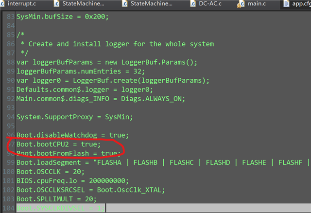

我已经将CPU1的cfg文件中的Boot.bootCPU2和Boot.bootFromFlash设为true,但是双核程序均未能从flash启动,是否还有什么我遗漏的配置?在此之前,我的CPU1程序能够从flash中启动。

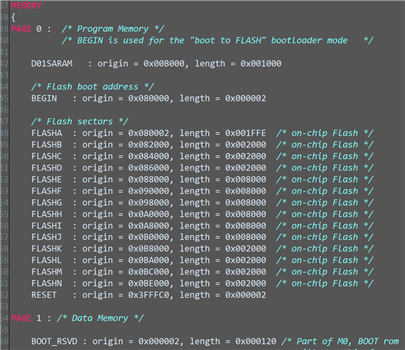

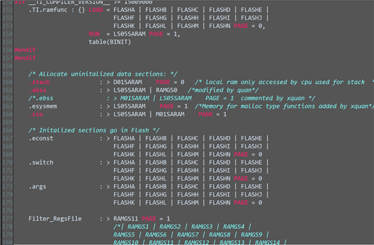

以下是我的cmd文件中的配置:

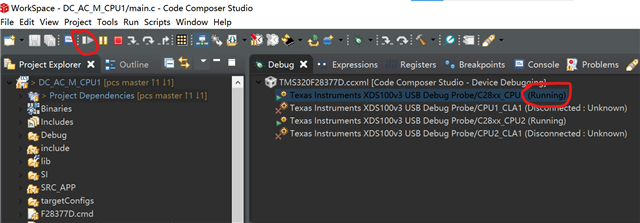

此外,在下载完程序后我依然能点击CCS中的resume按键使CPU中的程序运行,这是否表明我的配置并未使其变为从flash中启动?
