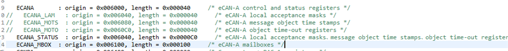

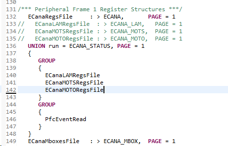

TMS320F28035: 不使用CAN时,LAMn、MOTSn、MOTOn寄存器用作普通RAM使用,部分芯片该RAM区无法写入,读取值为0
Part Number: TMS320F28035
不使用CAN时,LAM、MOTS、MOTO寄存器用作普通RAM使用,部分芯片该RAM区无法写入,读取值为0,具体代码及CMD配置见图片,请问我这样使用有没有问题?为什么会有个别芯片该段RAM无法写入的情况?或者LAMn、MOTSn、MOTOn寄存器用作普通RAM使用具体如何操作?
代码中不存在CAN初始化的代码,因此CANME为0,实际通过读RAM数据CANME寄存器值确实为0;
