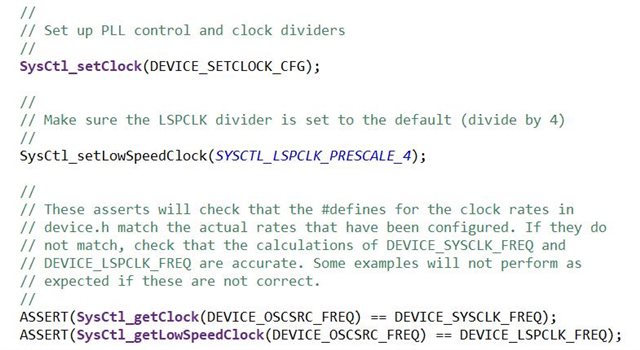

 我有两块280039的板子,一块是Ti的评估板,一块是公司设计的板子。但我用这两块板子运行watchdog的例程时,在默认设置条件下,应该是13.11ms产生一次看门狗中断。但现象是官方评估板是13.1ms,而自己的板子是6.5ms。程序都是一样的,因此时间不同应该是跟SYSCLK和INTOSC1有关吧。但我看程序Device_init()中有ASSERT()语句在检查系统时钟,两块板子应该都是120MHz。所以想问一下出现这种情况的原因可能还有什么地方呢?
