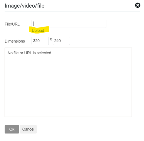

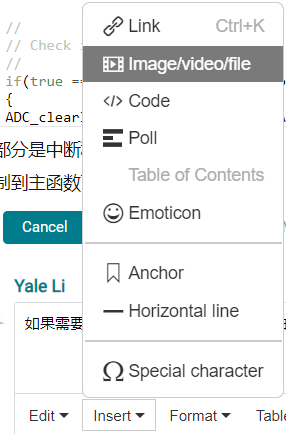

  • 这个好像没法添加压缩包,我截图看一下吧

  • 如果需要上传文件,请点击编辑栏下方的插入--文件:
    再点击upload选择本地文件上传。

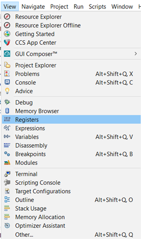

    XINT中断无法触发时,有没有检查一下相应的中断标志位?
  • gpio_ex2_toggle.zip源代码已上传,中断标志位怎么看呢
