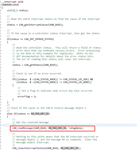

在使用芯片TMS320F28388,通过CAN接收数据时,遇到一个问题,附件红框里是例程里接收CAN数据调用的函数,但这个接收函数没有数据长度信息。比如我最后一帧只有3个字节有效,发送端会把长度3填写到CAN帧表示长度的字段中,我如何获取这个长度信息?是否还有其他能获取有效数据长度的库函数可用?
